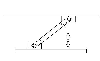

Robiąc przymiarki do FT, ale może i do HFT, postanowiłem zrobić sobie regulowany palmrest. Dałem ogłoszenie dotyczące zakupu w rozsądne cenie, ale brak odzewu a u komercyjnych to ładne parę stów. Postanowiłem więc wykonać go samodzielnie, gdyż konstrukcja banalna.
Założenia są takie, że ma się dać szybko podnieść/opuścić i ustawić kąt ( bez użycia narzędzi) zachowując jednocześnie starczającą sztywność.
Większość części już mam: płaskownik aluminiowy na palmrest, z tego samego płaskownika wytnę regulowane ramiona, aluminiowe klamry do zaciskania siodełek rowerowych też kupione, jeszcze czekam na pręt kwadratowy aluminiowy o przekroju 3cm jako elementy do mocowania przegubów. Póki co poglądowy rysunek, jak zmontuję całość to wrzucę, może ktoś też sobie będzie chciał zrobić ;-)

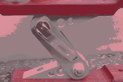

A inspiracja od kolegi z iweb (mój będzie trochę zmodyfikowany):

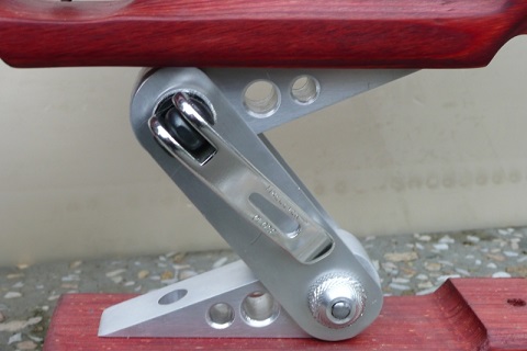

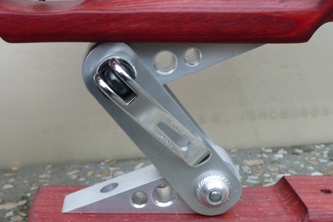

Dziś znalazłem chwilę i zmontowłem całość do kupy. Jeszcze trzeba wypolerować, podkleić od spodu piank i będzie gotowe.
Posty: 2346
No wygląda wygląda obiecująco i nawet nie specjalnie paskudnie :lol:
Posty: 3163
Kawał amelinium. To już na pewno FT, bo jakoś do leżaka i HFT to chyba niewygodnie będzie.
Tak, do FT, teraz nawet tego nie zakładam. W HFT wolę standardową osadę i wyżej ponieść się na łokciach, co by serce i oddech odłączyć od lunety.
