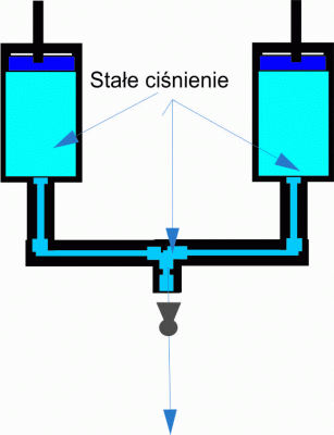

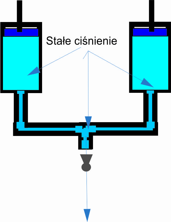

Oto poglądowy schemat, może macie inne rozwiązania, ale to rozwiązanie nie powoduje żadnych dodatkowych naprężeń systemu. Oczywiście w czołach tłoków trzeba zamontować rurki mosiężne w celu uszczelnienia systemu.

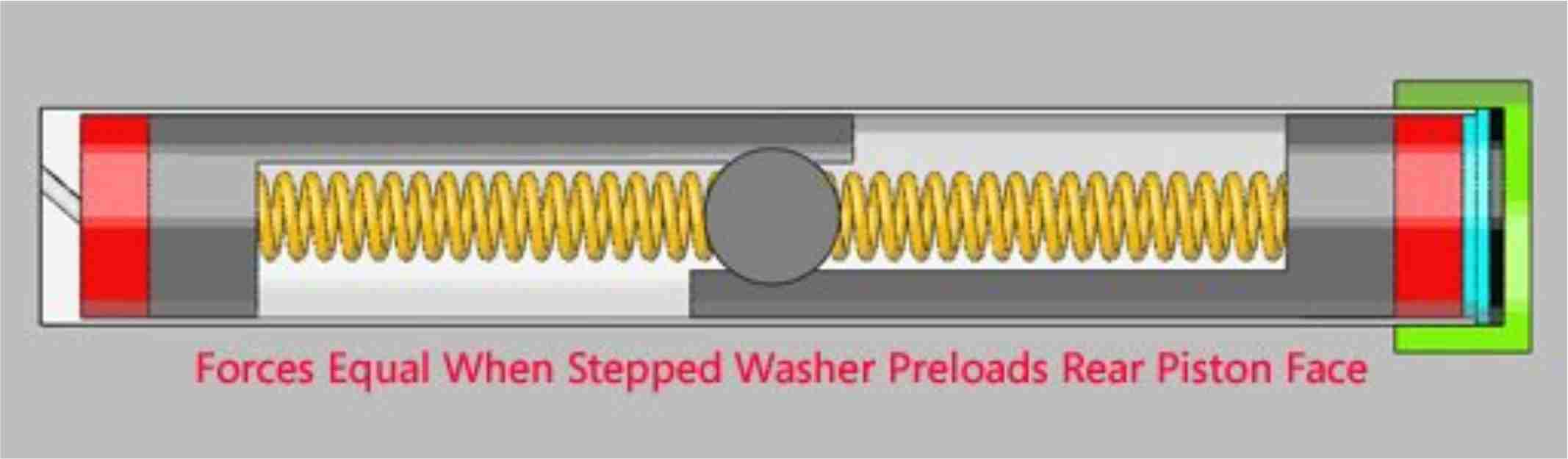

Ale to marzenie już zostało spełnione przez niejakiego Johna Whiscombe. Niestety, przeszedł na emeryturę i już nie robi swoich wiatrówek. Miałem okazję postrzelać z takiej: niektóre PCP mocniej kopią.
A swoją drogą wg. regulaminów taka 'sprężyna' startuje w klasie open.
Co do 'wyciskania' Jouli z takich maczówek....przekonałbyś się jak tracą na kulturze pracy.

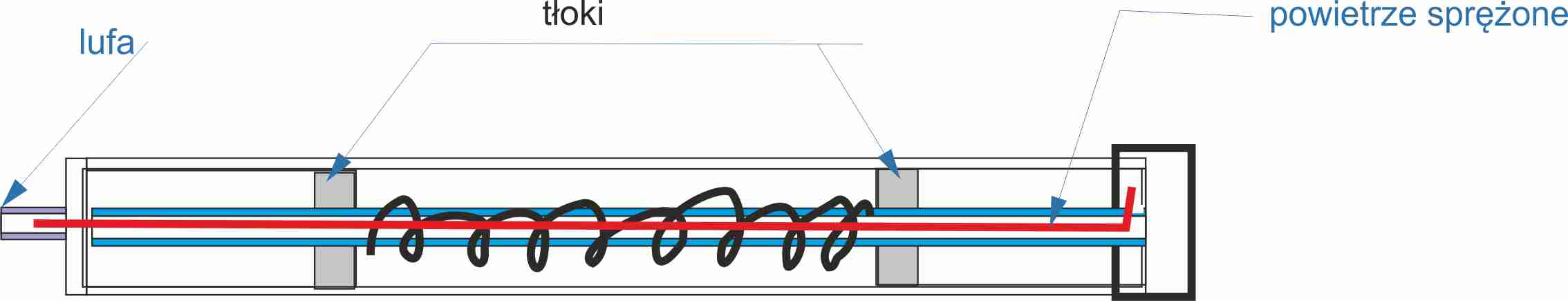

Zasada działania Diany, jak w tym zapożyczonym rys.
W moim pomyśle cały szkopuł jest w nie zwiększeniu mocy sprężyn, a wykorzystanie drugiego tłoka, tłoka który w oryginale działa jako przeciw -odrzut, i wykorzystaniu go do pracy przy sprężeniu powietrza, które ma napędzać pocisk.

Re: Diana 75 T01 VH
Według mnie kultura pracy mechanizmu nie zmieni się
Z całym szacunkiem - mylisz się. Dlaczego tak twierdzę ? Whiscombe testował taki układ. Niestety, okazał się on niestabilny. Prawidłowy, stabilny okazał się układ z dwoma współbieżynymi tłokami gdzie oba tłoki sprężają tę samą dawkę powietrza - nie różną jak w Twojej propozycji - i maja wspólny kanał dolotowy.
W proponowanym przez Ciebie rozwiązaniu drugi tłok wykonuje większą pracę na większej dawce powietrza. Powodzenia w zrównoważeniu sprężyn takiego układu.
p.s. właśnie się dowiedziałem, że John odszedł 20 grudnia 2019 roku....

Komora sprężania jest wspólna, tłoki rozmiar, ciężar równy, pojemność równa, sprężyna wspólna, prowadzenie tłoków koła zębate.

Czyli oba tłoki będą napadać z tą samą siłą i prędkością, ciśnienie przy połączonych komorach będzie równe, 1 zasada hydrauliki hyh .
Tak wymyśliłem, może się mylę, ale tak mi wychodzi :)
