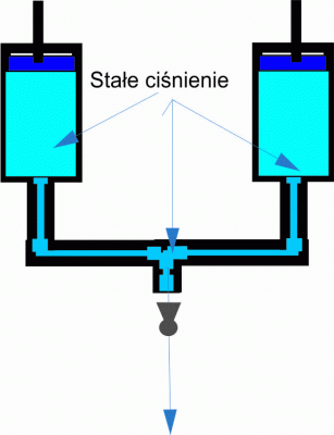

Oto poglądowy schemat, może macie inne rozwiązania, ale to rozwiązanie nie powoduje żadnych dodatkowych naprężeń systemu. Oczywiście w czołach tłoków trzeba zamontować rurki mosiężne w celu uszczelnienia systemu.

Hyhy, archeolog ze mnie żaden hyhy, ale wiatrówka jest olimpijska, celna ino że na mały dystans, i wpadłem na pomysł jak ją zrobić żeby jej walory wykorzystać np. na 80 m .
Byłby to hit !!!! wiatrówka sprężynowa która jest celna na 100 m ! a celna bo min. bez odrzutu !
Jak ją rozebrałem wpadłem na pomysł jak wykorzystać drugi tłok do sprężenia !!
I szukam tokarza, który by się podjął wytoczenia trzech elementów z mosiądzu. Mam już pomiary co i jak, zrobię rysunek tech. Nawet zawiozę elementy do zrobienia, tylko żeby zrobił to przy mnie.

Pomyśl,marzenie wszystkich sprężynowców - by nie było odrzutu, jak by wtedy strzały były celne, tylko trzeba z Dianki wycisnąć co naj mniej 14j i ja wiem jak to zrobić bez szkody dla mechanizmu.
						Re: Diana 75 T01 VH
Ale to marzenie już zostało spełnione przez niejakiego Johna Whiscombe. Niestety, przeszedł na emeryturę i już nie robi swoich wiatrówek. Miałem okazję postrzelać z takiej: niektóre PCP mocniej kopią.Pomyśl,marzenie wszystkich sprężynowców - by nie było odrzutu, jak by wtedy strzały były celne, tylko trzeba z Dianki wycisnąć co naj mniej 14j i ja wiem jak to zrobić bez szkody dla mechanizmu.
A swoją drogą wg. regulaminów taka 'sprężyna' startuje w klasie open.
Co do 'wyciskania' Jouli z takich maczówek....przekonałbyś się jak tracą na kulturze pracy.
				ZupaPomidorowa
 - Posty: 16
 - Rejestracja: 2020-05-04, 10:31
Re: Diana 75 T01 VH
Według mnie kultura pracy mechanizmu nie zmieni się , a to dla tego że nie zwiększasz mocy sprężyn, tylko wykorzystujesz powietrze z drugiego tłoku które jest, ale idzie bokami, a przy tym rozwiązaniu jest wykorzystane.
Biorąc to pod uwagę, kultura pracy mechanizmu powinna jeszcze bardziej być stabilna.

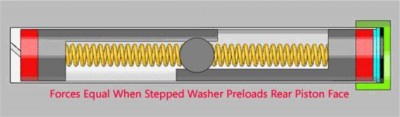

Re: Diana 75 T01 VH
Zasada działania Diany, jak w tym zapożyczonym rys.
W moim pomyśle cały szkopuł jest w nie zwiększeniu mocy sprężyn, a wykorzystanie drugiego tłoka, tłoka który w oryginale działa jako przeciw -odrzut, i wykorzystaniu go do pracy przy sprężeniu powietrza, które ma napędzać pocisk.
Re: Diana 75 T01 VH
Nie znam się wcale więc się zapytam.
Czy uszczelnienie długiego tłoka nie sprawi spowolnienie cyklu/ruchu obu tłoków?
W ten sposób dostaniesz więcej powietrza (objętości) ale w dłuższym czasie i możliwe że o niższym ciśnieniu - tak sobie na szybko myślę.
Równie dobrze możesz po prostu poszukać mocniejszych sprężyn a resztę zostawić tak jak jest.
Jednak skoro to wiatrówka matchowa nie wiem czy zwykłe podniesienie jej energii da zadowalający efekt. Może być zwyczajnie gorzej, bo gwint nie taki itp.
Ciekawe ile głupot nawypisywałem ale strasznie się nudzę :D

Re: Diana 75 T01 VH
Z całym szacunkiem - mylisz się. Dlaczego tak twierdzę ? Whiscombe testował taki układ. Niestety, okazał się on niestabilny. Prawidłowy, stabilny okazał się układ z dwoma współbieżynymi tłokami gdzie oba tłoki sprężają tę samą dawkę powietrza - nie różną jak w Twojej propozycji - i maja wspólny kanał dolotowy.Według mnie kultura pracy mechanizmu nie zmieni się
W proponowanym przez Ciebie rozwiązaniu drugi tłok wykonuje większą pracę na większej dawce powietrza. Powodzenia w zrównoważeniu sprężyn takiego układu.

Re: Diana 75 T01 VH
Też się na tym nie znam, dla tego piszę na forum, może ktoś już próbował. Ale na mój pomyslunek ciśnienie nie wzrośnie, tylko objętość sprężonego powietrza, co może mieć wpływ na dłuższe wypychanie śrutu z lufy, a co za tym idzie śrut nie będzie szybko tracił pretkosci w lufie. To tak jak by lufa była krutsza. Tak myślę, może się mylę.

Re: Diana 75 T01 VH
Tłoki i komory są identyczne, sprężyna jest nie dzielona

Re: Diana 75 T01 VH
Odpowiadam na pytania.
Komora sprężania jest wspólna, tłoki rozmiar, ciężar równy, pojemność równa, sprężyna wspólna, prowadzenie tłoków koła zębate.

Re: Diana 75 T01 VH
Czyli oba tłoki będą napadać z tą samą siłą i prędkością, ciśnienie przy połączonych komorach będzie równe, 1 zasada hydrauliki hyh .
Tak wymyśliłem, może się mylę, ale tak mi wychodzi :)

Re: Diana 75 T01 VH
Przepraszam że mój wpis jest tak rozrzucony, ale jak piszę i kliknę nowe pomysły mi przychodzą hyhy :)
Może ktoś to umie obliczyć, jest fizykiem, czy pojemność otworu lufy i zwiększona ilość gazu da pozytywny rezultat? czy ciśnienie w takiej konfiguracji wzrośnie?
Ja tego nie wiem, wpadłem na taki pomysł, może się uda zrobić tak żeby było miodzio na 100 m jak jest miodzio na 10 m.
