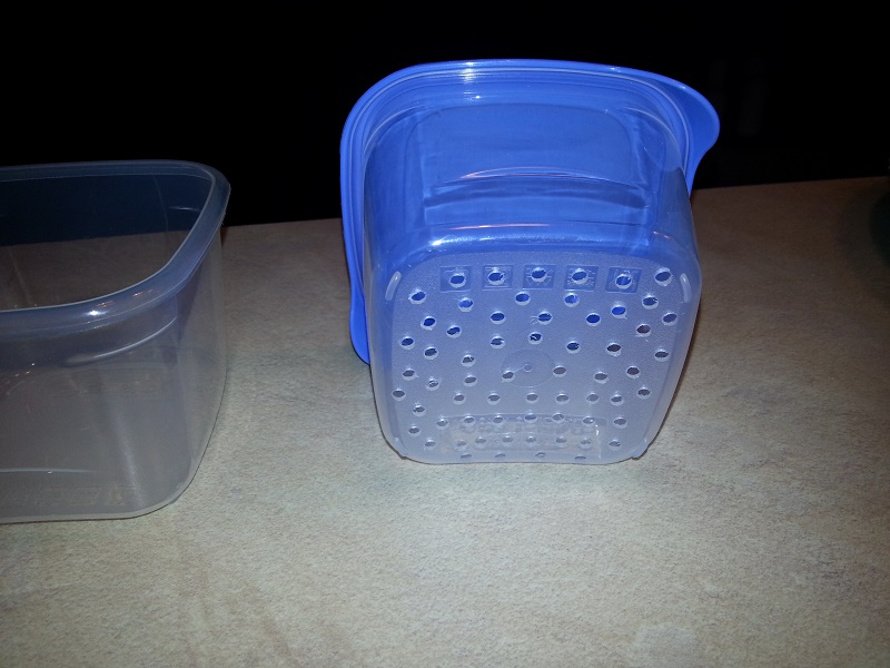

Ja zrobiłem to z pojemników z intermarche:
ale jeszcze z niego nie korzystałem. Prosta konstrukcja trochę inwencji twórczej i wkrętarki :-)
i dalej
i dalej
Ostatnio zmieniony 2014-01-18, 20:46 przez Wiecho1967, łącznie zmieniany 1 raz.

Ilość śrutu zależna jest od wielkości pojemnika :-)
