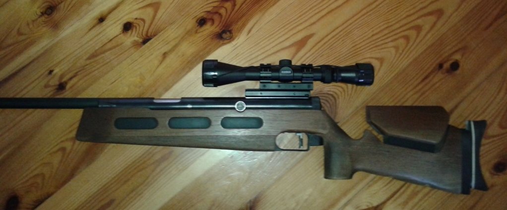

Ten imbus pod tylną obejmą to kołek stopujący montaż przed przesuwaniem się po szynie i można go wkręcić w jeden z otworów na środku szyny.

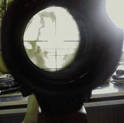

No tak. Tyle że taki otworów u siebie nie mam. Ponieważ tą śrubę tak samo dobrze się wykręca jak wkręca to mogę ją wykorzystać właśnie do podniesienia trochę lunety. Podłoże tylko coś bardzo cienkiego, jak np. folie spożywczą pod nią, aby nie uszkodzić zewnętrznej krawędzi lunety.

Tą śrubę (kołek stopujący), zostaw tak wkręcony by nie niszczył Ci ani lunety, ani oksydy na szynie montażowej. Podłożenie trochę foli kuchennej jest najlepszym wyjściem.

Niby nic nie niszczy bo jak ją odkręcę to tylko odrobinę podnosi lunetę ale już nie dotyka niczego więcej, więc i szyny montażowej nie uszkodzi.

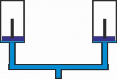

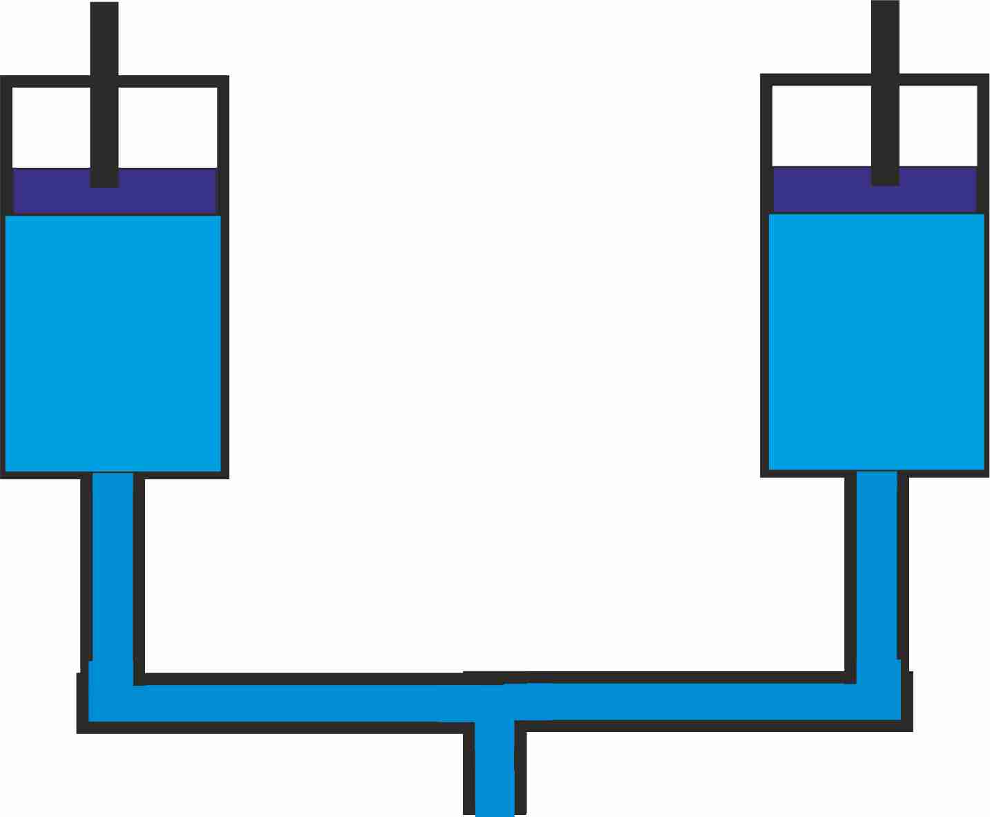

Ale wpadłem na pomysł ! jak zwiększyć moc tej wiatrówki !
W wiatrówce są dwa tłoki, z których pracuje tylko 1, a drugi działa na przeciw odrzut, przecież można wykorzystać ten drugi do uzyskania większego ciśnienia w trakcie strzału !
ZupaPomidorowa
Posty: 16
Rejestracja: 2020-05-04, 10:31
Re: Diana 75 T01 VH
Post autor: ZupaPomidorowa »
Można według mnie wykorzystać rurkę mosiężną, która będzie doprowadzała powietrze z tłoka ( bezużytecznego ) do tłoka który spręża, suma tycz dwóch komór sprężania powinna dać dobry efekt, nawet przy małych nieszczelnościach takiego rozwiązania.
