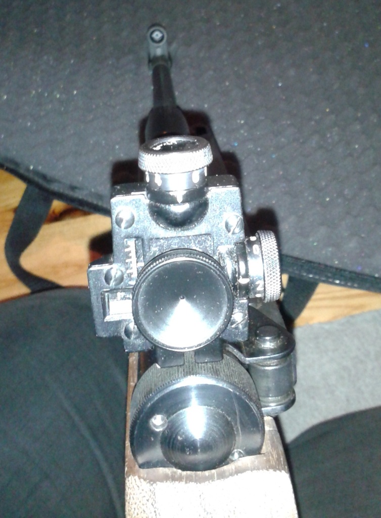

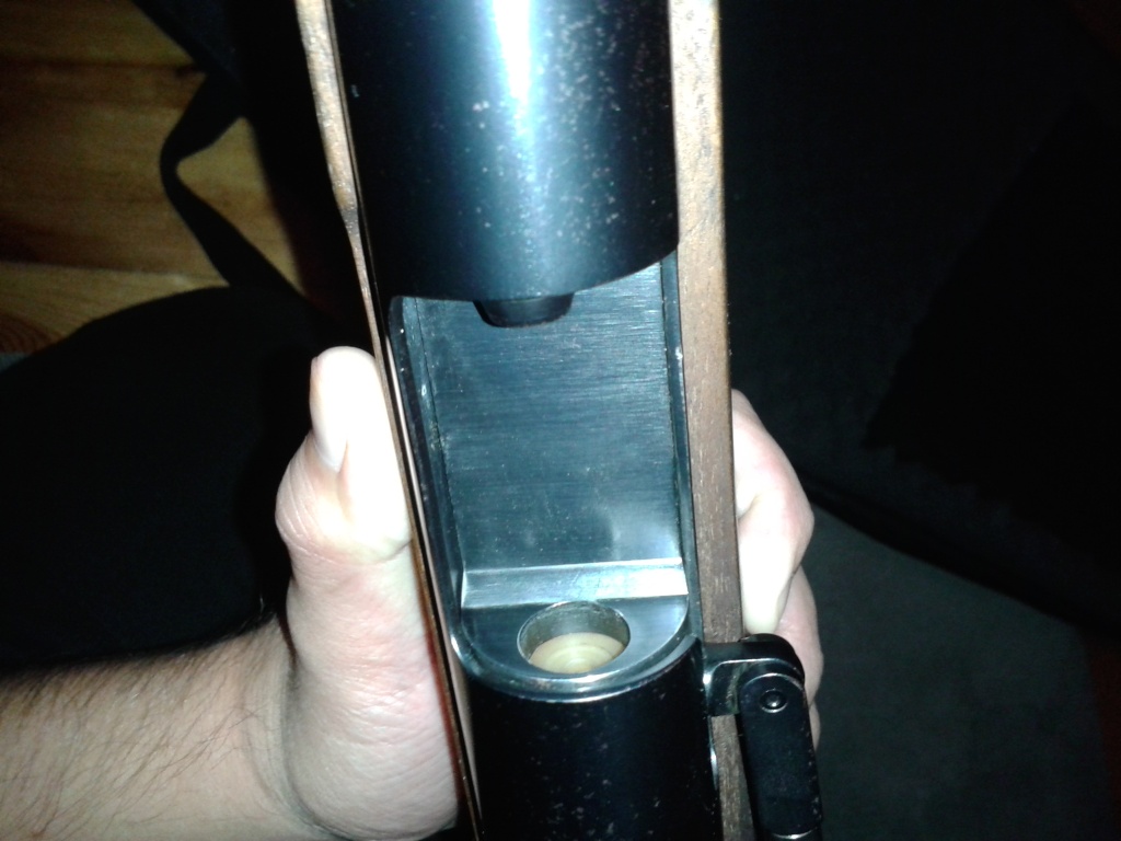

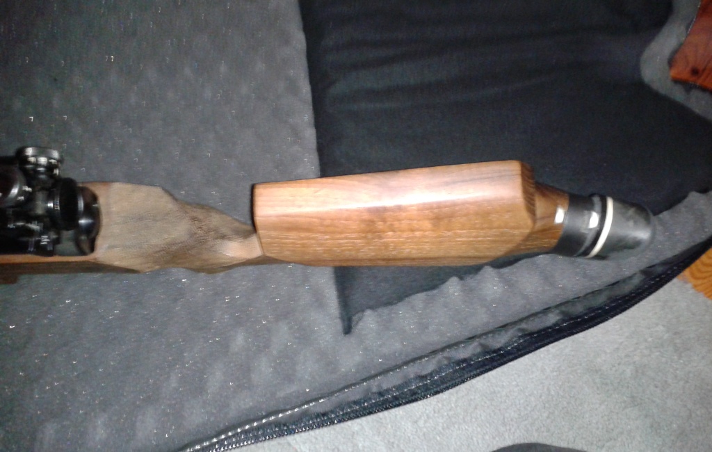

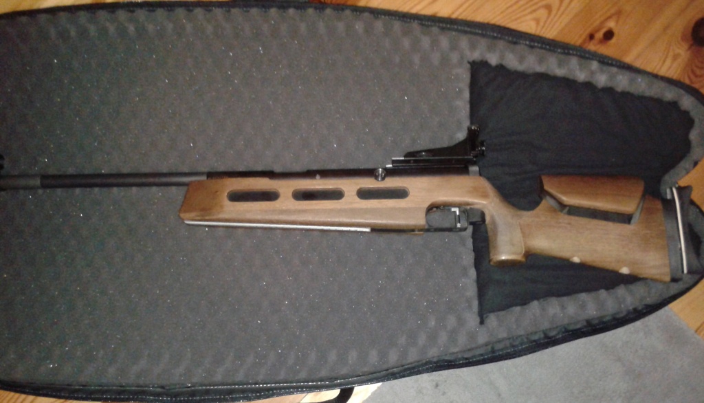

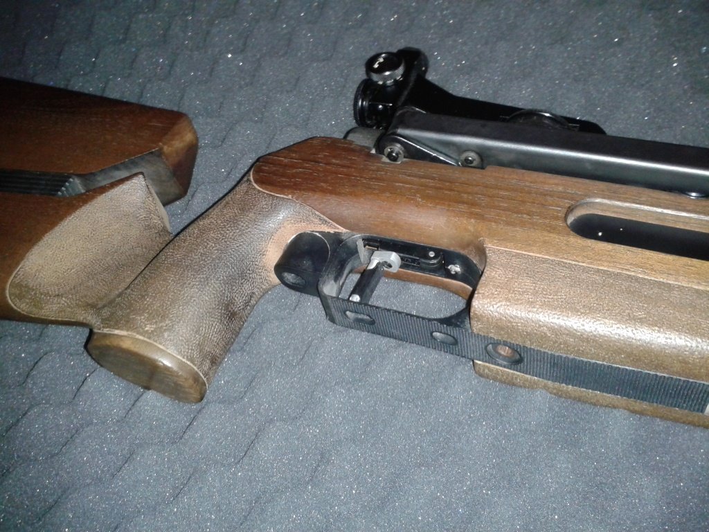

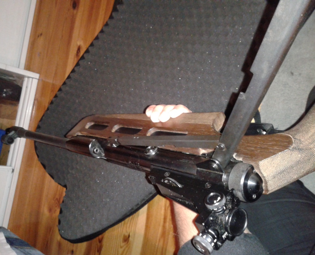

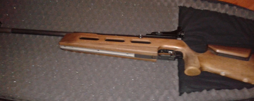

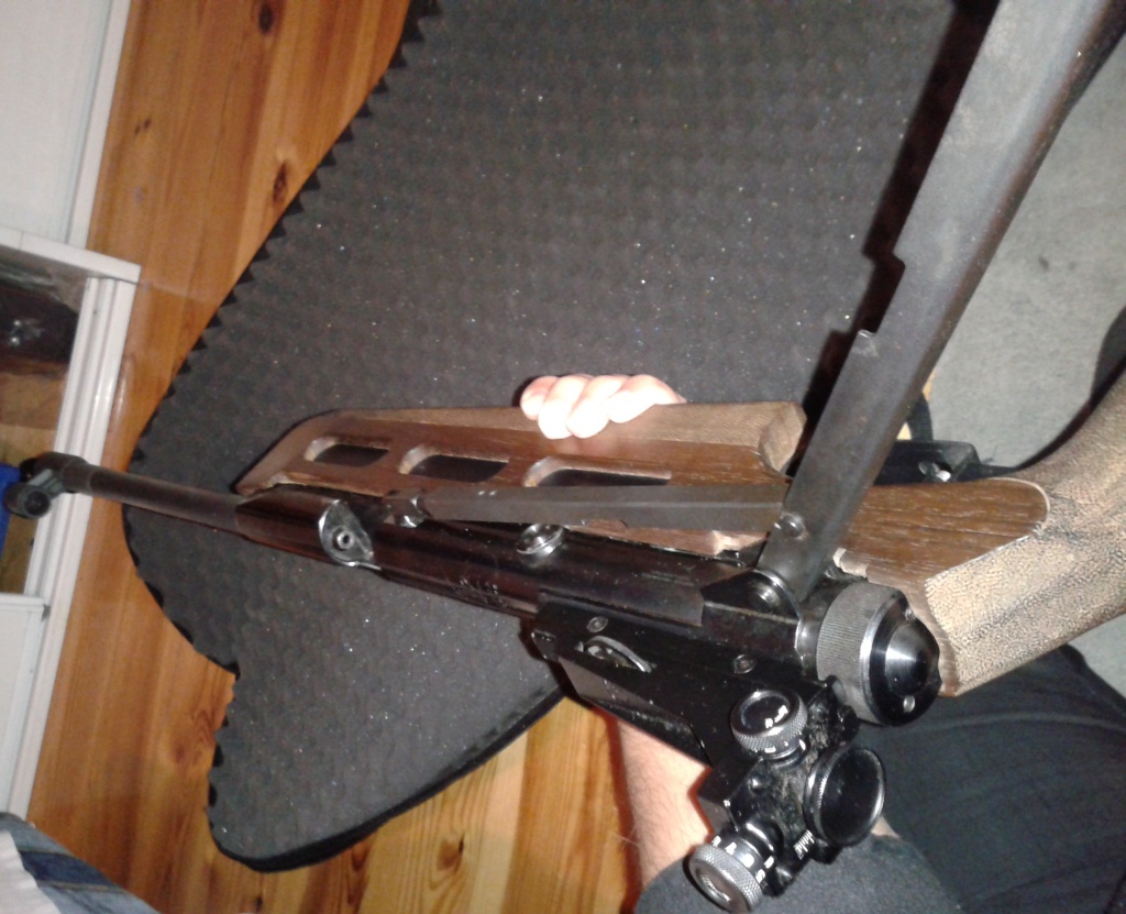

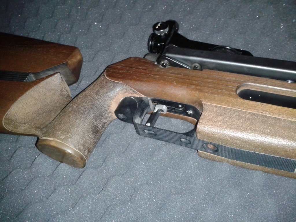

Witam.
Mam Diankę co prawda od nie dawna, a sam z karabinków wiatrówek strzelałem głównie za młodu, nie mniej jednak postaram się opisać po troszku moje spostrzeżenia.
Wiatrówka jak wygląda każdy widzi. Jest dość ciężka bo waży coś ponad 4 Kg, co dla mnie jest zaletą. Chociaż nie jestem wybredny i ustawienia aktualne mi odpowiadają (przesunąłem sobie tylko szczerbinkę trochę) to cieszy dość duża możliwość indywidualnych konfiguracji. Wysokość baki, spust w dwóch płaszczyznach i jak mniemam można regulować jego obciążenie. Przydała by się jakaś lunetka (choć to może lekka profanacja) bo z tego co zdążyłem przetestować jest dość celna i ma dość spory zasięg. Na większych obiektach jak puszki czy metalowy słup trochę grubszy niż grubość ręki można ustrzelić nawet z 300 metrów. Oczywiście to z odpowiedniej wspartej pozycji i w odpowiednich warunkach, ale zawsze. Chciałbym ją przetestować na chrono i zobaczyć na ile wnętrzności są dobre. Ponad to chętnie ją wam na jakimś zlocie przedstawię tak abyście stwierdzili czego ona jest warta.
Tu parę fotek, sorka za jakość bo zrobione tosterem a nie było pogody by zrobić na dworze:
